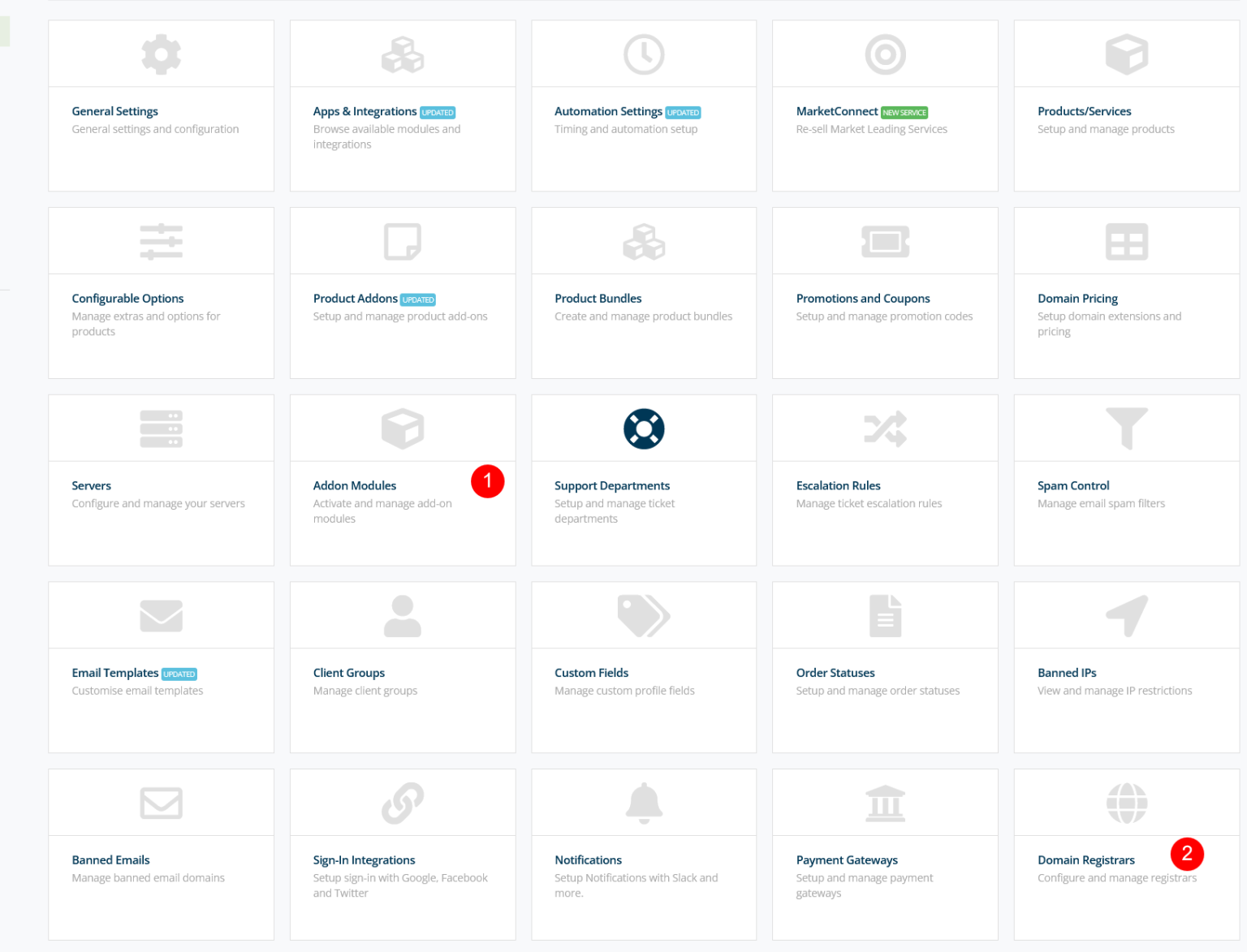

برای عملکرد کامل ماژول دامنه، دو بخش زیر باید در WHMCS تنظیم شوند:
  1. بخش Addon Modules برای مدیریت تنظیمات، قیمت‌ها، نرخ تبدیل و عملیات مرتبط با دامنه
  2. بخش Domain Registrars برای اتصال ثبت دامنه به پنل اصلی از طریق API

مرحله چهارم: فعال‌سازی Manage Domain در Addon Modules
پس از آپلود فایل‌ها، وارد مدیریت WHMCS شوید و بخش تنظیمات ماژول‌های جانبی را باز کنید. نام و مسیر منو ممکن است با توجه به نسخه WHMCS کمی متفاوت باشد؛ اما باید وارد قسمت Addon Modules شوید.
  1. وارد مدیریت WHMCS شوید.
  2. به بخش تنظیمات سیستم بروید.
  3. قسمت Addon Modules را باز کنید.
  4. ماژولی با نام Manage Domain را پیدا کنید.
  5. روی گزینه Activate کلیک نمایید.
  6. پس از فعال‌سازی، سطح دسترسی مدیران را برای این ماژول تعیین کنید.

مرحله پنجم: فعال‌سازی Manage Domain Registration
علاوه بر ماژول جانبی، باید ماژول ثبت‌کننده دامنه یا Registrar نیز فعال شود. این بخش مسئول برقراری ارتباط میان سفارش‌های دامنه در WHMCS و پنل اصلی است.
  1. از تنظیمات WHMCS وارد بخش Domain Registrars شوید.
  2. ماژول Manage Domain Registration را پیدا کنید.
  3. روی گزینه Activate کلیک نمایید.
  4. پس از فعال‌سازی، صفحه تنظیمات ماژول را باز کنید.
  5. توکن دریافت‌شده از پنل را در فیلد API Key وارد نمایید.
  6. تغییرات را ذخیره کنید.

  • از فایل‌ها و دیتابیس WHMCS نسخه پشتیبان تهیه شده است.
  • آخرین نسخه سازگار ماژول دامنه دانلود شده است.
  • فایل‌های ماژول در ریشه صحیح WHMCS استخراج شده‌اند.
  • توکن API از بخش Modules پنل ساخته شده است.
  • توکن در محل امن نگهداری می‌شود.
  • IP سرور WHMCS در فهرست IPهای مجاز قرار گرفته است.
  • ماژول Manage Domain در Addon Modules فعال شده است.
  • دسترسی نقش‌های مدیریتی به ماژول تنظیم شده است.
  • ماژول Manage Domain Registration فعال شده است.
  • توکن در فیلد API Key ثبت شده است.
  • واحد پولی اصلی به‌درستی انتخاب شده است.
  • ضریب Exchange for import بررسی شده است.
  • ضریب Exchange for charge آزمایش شده است.
  • Registrar اصلی انتخاب شده است.
  • درصد سود گروه‌های کاربری تعیین شده است.
  • قیمت دامنه‌ها در Fast Import نمایش داده می‌شود.
  • قیمت چند پسوند به‌صورت دستی بررسی شده است.
  • فرآیند ثبت آزمایشی دامنه بدون خطا انجام شده است.
